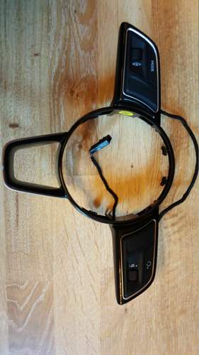

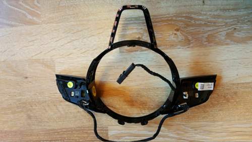

habe bei meinem A4 die MuFuPlus Tasten nachgerüstet.
Bei eBay ein gebrauchtes S4 Sportlenkrad gekauft mit Schaltwippen (obwohl ich ein Schaltgetriebe hab) ohne Lenkradheizung.
Von dem Sportlenkrad den Rahmen incl. Schalter und Kabel abgebaut (der Rahmen ist nur gesteckt, Schalter sind im Rahmen auch gesteckt, mit etwas mut kann man ihn runterhebeln)(konnte ja zum Glück an dem Lenkrad etwas üben bevor es an meinen geht)
An meinem A4 den Airbag ausgebaut, Rahmen, Kabel und Schalter wie vorher geübt vom Lenkrad gehebelt (Achtung hier ganz vorsichtig damit nichts zerkratzt am Lederlenkrad)
Da der Rahmen vom eBay Lenkrad noch wie neu war habe ich die Schalter drinnen gelassen und ihn verbaut.
Schalter lassen sich aber auch aus dem Rahmen raushebeln.
Alles wieder rein, Auto an gemacht und es waren alle Funktionen der Tasten sofort da (auch die die ich vorher nicht hatte)
Nur die Favoriten Taste musste ich Codieren damit sie Funktioniert (siehe Wiki)
Da ich kein S Tronic habe zeigt mein OBDeleven 2 Fehler an (im Auto nicht)
"Schaltwippe hoch und Schaltwippe runter"
Aber auch nur da und im Auto meckert nichts, also lass ich es so.
Auf dem Foto sind meine alten Tasten.
Hätte auch gerne das S4 Lenkrad verbaut aber das Leder war beschädigt.

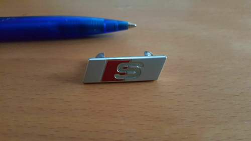

Übrig vom Lenkrad blieb das kleine Zeichen, wer es kostenlos haben will PN an mich.

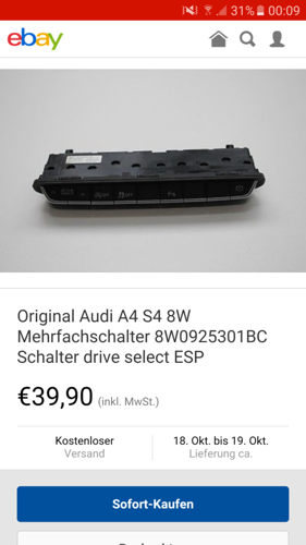

kann jemand eine Teilenummer für diese Tasterleiste in der Mittelkonsole nennen? Die genaue Kombination der verbauten Tasten ist egal.
Danke.
Tasterleiste
Sowas hier z B.?
Screenshot-20161015-000951
Genau. Danke!
