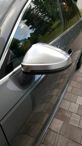

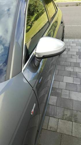

Weiß nicht , ob es hier rein passt:
habe an meine Spiegelkappen mal den Versuch wagen wollen, mit PlastiDip zu testen.
Ergebnis vom PlastiDip nicht schlecht, von meinen Farbkünsten naja nicht beachten
Wenn einer Erfahrung hat, ist das Ergebnis natürlich 1A
Die aufgesprühte Folie hebt soweit ganz gut, und lässt sich anschließend gut und einfach abziehen.
Da mich das Ergebnis dennoch nicht überzeugt hat, habe ich mir die Original Kappen Alu besorgt
Umbau lief einfach wie bekannt mit Kappen wechseln
Plastidip
Original
Sind die Kappen aus Alu oder nur Alufarben?
Originale aus Alu
soweit ich weis nur legiert; kein voll alu
jedenfalls beim b8 so
