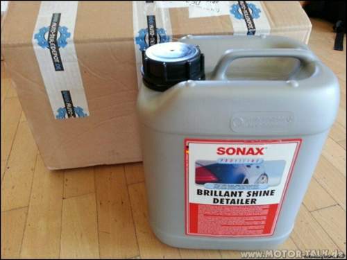

Heute kamm dann auch das 5ltr. Gebinde das ich im Netz mit Versand für unter 35€ gekauft habe 😎
