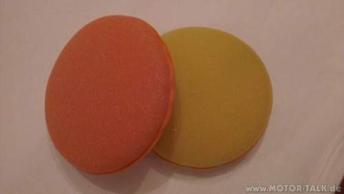

Nachdem ich heute das erste mal den SBSD angewendet habe, bin ich ja schon begeistert (kann aber fast nicht anders sein, denn ich lese seit Wochen hier mit 😁)
Aber nachdem ich gerade noch die Waschmaschine ausgeräumt habe, bin ich ja doch etwas entsetzt, was das Sonax-MFT mit meinen Lupus-Pads veranstaltet hat. Die sind jetzt richtig hübsch orange!!! 😰
Ich bin ernthaft am überlegen, Sonax anzuschreiben. Nicht wegen der Pads, sondern generell, dass ein MFT so ausbluten kann....
Kleiner Nebeneffekt: Nachdem die beiden Töchter heute bei der Autopflege angefangen haben zu streiten, wer welches Pad verwenden darf und welches wem gehört, ist dem Problem ab dem nächsten mal abgeholfen.... 😎
Das Problem ist Sonax bestens bekannt 😉 Ich kann dich beruhigen, mein Tuch blutet auch nach 15 Wäschen noch freudig rum...
