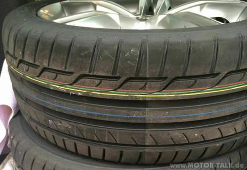

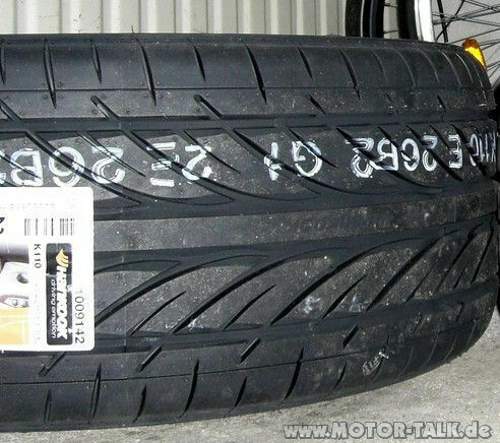

Ich habe meine neu aufgezogenen Dunlop SportMaxx RT abgeholt. Beim Betrachten des Profils (Foto li.) kommen mir aber Bedenken bzgl. "Aquaplaning". Das Wasser der Längsrillen kann ja gar nicht in den Querrillen entweichen, wie das beim Hankook V12 (Foto re.) der Fall war. Bin aber kein Profil-"Experte", der Hersteller wird das schon berücksichtigt haben. 😉
Profil-gt
Hankook-v12
