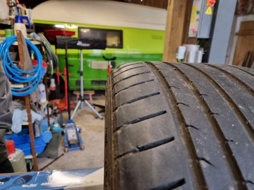

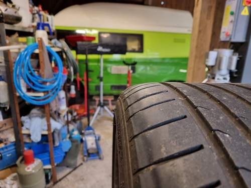

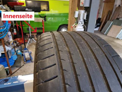

Ja hatte das parallel im anderen Forum gefragt, da war der Hintergrund aber etwas anders, jedoch zur besseren Nachvollziehbarkeit hier nochmal der Textausschnitt der fehlt mit den Bildern.
"Unabhängig davon habe ich auf der Hinterachse das Problem, dass die Reifen sich an der Innenseite sehr komisch abfahren, als würden sie wo schleifen. Siehe Bilder. Ist rechts und links so und im Radkasten ist alles fest, steht nix über oder so. Die Einbuchtung ist nicht an allen Stellen gleich, sondern immer auf den gegenüberliegenden Seiten etwas tiefer (180 Grad gedreht) / nicht so tief (90 Grad gedreht).
Hat jemand eine Idee, woran das liegen könnte? Das ist ja nicht normal oder?"
--> Danke @TripleDad für die Antwort, es sind RunFlat Reifen, dann liegt das wahrscheinlich wirklich daran.
Inwiefern meinst du "konstruktionsbedingt"? Und warum ist das grad bei den RFT so extrem? Laut BMW Liste darf ich die Größe auch nur als RunFlat fahren, aber bin kein Fan von denen, weil schwer und teuer...

Tiefe Einbuchtung auf der Innenseite
Tiefe Einbuchtung 180 Grad
Leichte Einbuchtung 90 Grad

Zum Schaden:
Der Schaden kommt von zu wenig Luftdruck, zu viel Sturz und der harten Flanke von RunFlat Reifen.
Lösung 1: 3bar Luftdruck kalt ohne Änderung Sturz
Lösung 2: 2,5bar Luftdruck kalt mit Änderung Sturz auf ca. -1° (technisch geringster machbarer Sturz)

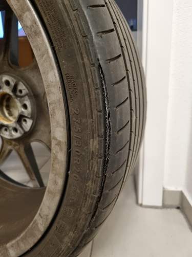

Meine 20" hatten auf der Hinterachse mittig noch 4-5mm Profil, aber die Flanke war innen komplett abgewetzt und sogar so aufgeschlitzt, dass die Karkasse schon offen war, siehe Bild.
Irre...das ist richtig gefährlich. Denke der Vorbesitzer hat auch viel zu wenig Luftdruck drin gehabt (1,6 bar als ich ihn gekauft hab) und dann noch RunFlat, da wundert es mich nicht.

Reifen hinten rechts Innenseite Karkasse
