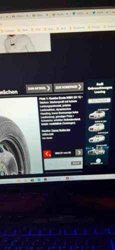

hi
beim letzten autobild test auf platz 1
kumho ecsta hs51
sehr gutes handling
besser bewertet als continental michelin goodyear
und dabei noch die billigsten!
lg

@slashchat schrieb am 2. Juli 2021 um 08:23:24 Uhr:
hi
kumho ecsta hs51
sehr gutes handling
lg
slashchat
Von den getesteten Reifen würde ich mir keinen einzigen auf einem Fünfer BMW im montieren! Insoweit ist das Test Ergebnis völlig ohne Belang.

@hennes-2 schrieb am 2. Juli 2021 um 12:21:41 Uhr:
hi
kumho ecsta hs51
sehr gutes handling
lg
slashchat
Es ist schon deshalb ohne Belang, weil in diesem Test die Größe 205/55 R 16 getestet wurde! Wer fährt denn diese Größe auf seinem 5er als Sommerbereifung?
