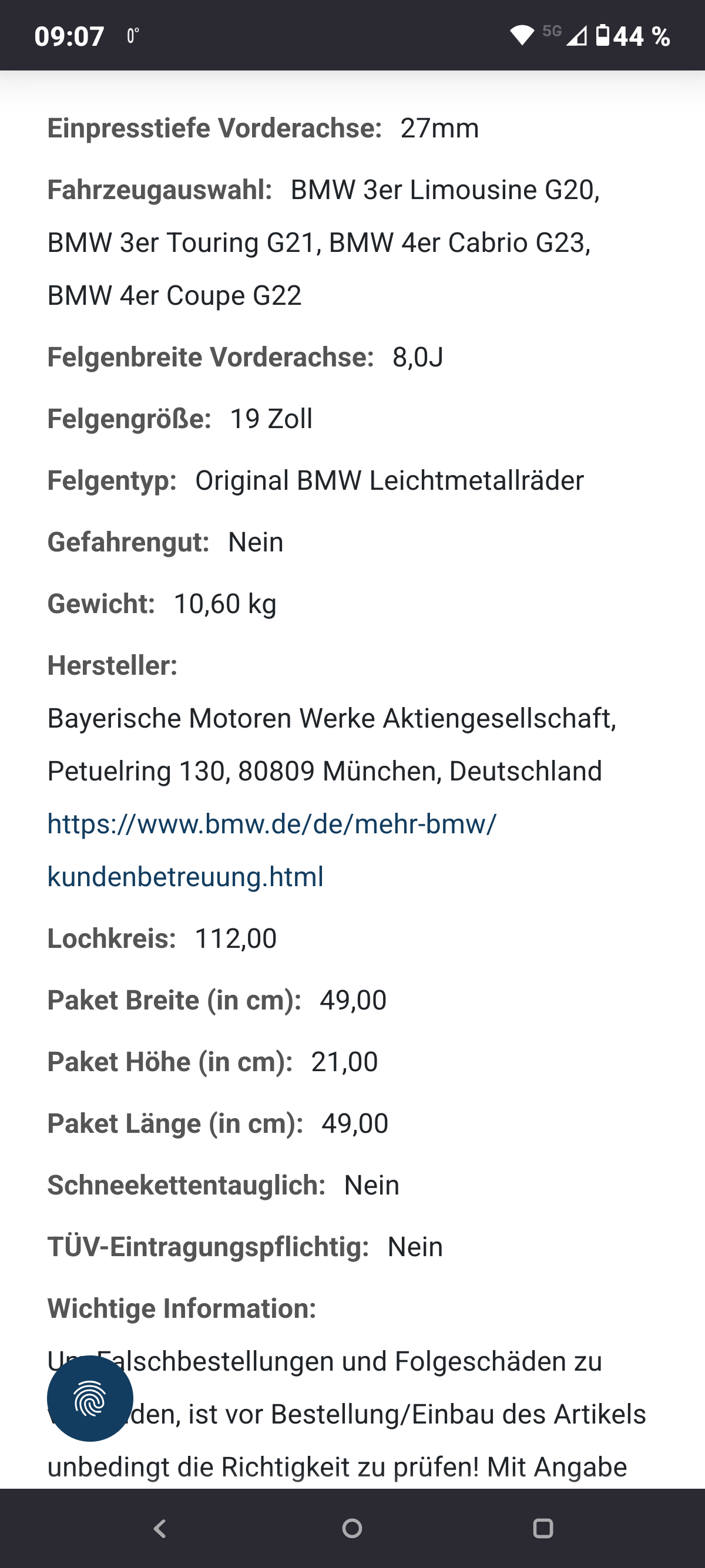

Kennst du das Felgengewicht?
10,6 kg VA und HA 0,1 oder 0,2kg mehr
Für eine 19 Zoll Originalfelge in Ordnung,

Die M898 19" ist m. W. leichter als jede andere von BMW zugelassene 18" Felge! Wenn man sie zum richtigen Zeitpunkt kauft (also jetzt), dann gibt's richtig gute Angebote mit SR. Habe meinen Satz seinerzeit im Dezember gekauft, obwohl ich das Auto noch gar nicht hatte.
Hallo Driver,
bist Du sicher das die M 898 19 Zoll wirklich leichter ist als die M 796 oder die M848 in 18 Zoll!
Gibt es eine Quelle in der man das nachlesen kann?
Hatte eben schon gegoogelt, aber nichts gefunden!

Das hat mal in irgendeinem Thread einer (angeblich) recherchiert. Also sicher bin ich mir nicht. Bei BMW Baum werden auch Felgengewicht genannt. Im Bild die M898 für die VA.
