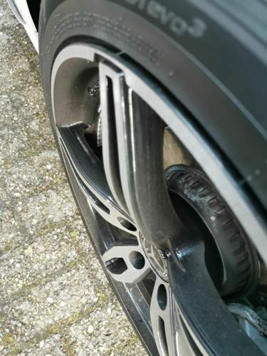

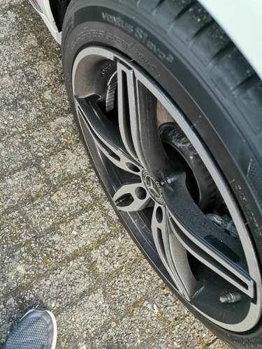

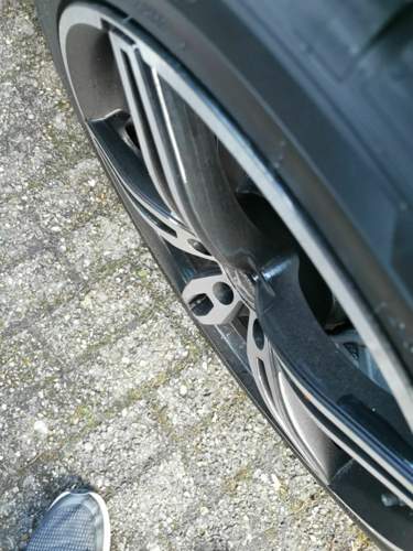

Was mich aber jedoch wundert ist das die Reifen trotz felgenschutz am Reifen minimal hinter der felge stehen das sieht für mich leid merkwürdig aus. Die felge ist absolut nicht geschützt. Die Rad Reifen Kombination ist laut Gutachten und ABE zulässig. Hat einer eine Idee wo der Fehler hier liegt?
Felgen: Carmani 15 Oskar black polish 8.5x19" 5/112 ET 43 Traglast: 725kg Nabe: 66.6
Reifen:Hankook Ventus S1 Evo 3 K127 245/40 ZR19 (98Y) XL SBL (So)
Lg
Hallo Ivan64,
in Deinem Fall gibt es keinen Fehler, denn der Reifenquerschnitt ist gemäß der ETRTO-Normen auf der Felge montierbar. Ich tippe da auf ein unglückliches Zusammentreffen der Toleranzen von Felgen und Reifen.
Bitte vergleiche einmal die Werte aus den Punkten 3 und 4 der Tabelle unten miteinander.
Für eine Felge mit Kontur 8½J gelten diese Abmessungen, jeweils mit Toleranzen:
c37146d5-0404-4f4d-8bb4-1f767ce4cb6e
Da hilft eigentlich nur, ein Reifenmodell zu wählen, das im oberen Bereich der Toleranz liegt.

@Ivan64
Hättest du evtl. ein paar Bilder?
Guten Morgen,
danke für eure Hilfe.
Bilder habe ich gerade eben gemacht.
Img-20200502
Img-20200502
Img-20200502
@Ivan64 schrieb am 2. Mai 2020 um 10:01:29 Uhr:
Guten Morgen,
Es sieht in natura nicht ganz so brotal aus wie auf dem Bild muss man dazu sagen, denn noch steht die Felge vor.
