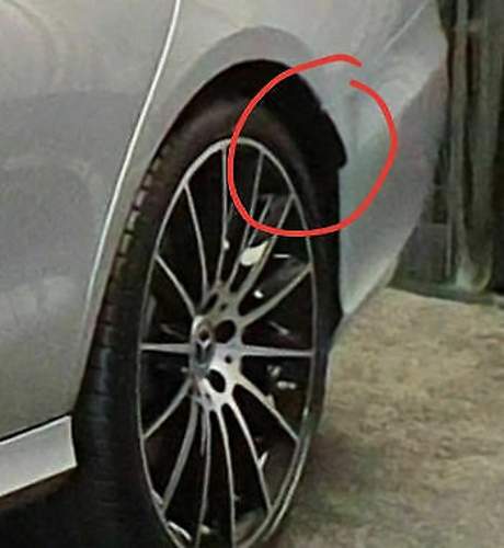

Normal nicht, das T-Modell hat an der Hinterachse Niveauregulierung
Ich habe häufig über 500 kg auf schlechten Straßen in Italien hinten drin und die 15 mm Tieferlegung. Passiert nicht.
Aber man benötigt eine kleine Reifenüberdeckung am Kotflügel hinten.
Ha 275/30 20

Sorry. Mein Fehler. Bin davon ausgegangen, dass die 20-Zöller automatisch mit 275er daher kommen.
Ob diese Verbreiterung bei 245er erforderlich ist, kann ich nicht sagen, dürfte aber von Felgenbreite und Einpresstiefe abhängen sowie in der ABE stehen. Außerdem gibt es von MB eine Tabelle mit den möglichen Rad-Reifen-Kombinationen. Die wurde hier im Forum bereits wiederholt gepostet.

Wenn Du originale MB-Felgen montieren willst, musst Du dich nach der Freigabe seitens Mercedes richten, hier findest Du auch die entsprechenden Auflagen, wie z.B. die benötigte Abdeckung an der Hinterachse.
Zulässige Reifenkombinationen MB_S213
https://www.mercedes-benz.de/.../...asse_Kombi_BR_S213_N09_bis_N18.pdf
Bei Felgen aus dem Zubehör, muss Du dann halt in das entsprechende Gutachten schauen, was hier an Auflagen zu erfüllen sind.
Vielen Danke für die Infos,
laut des Gutachtens müssen bei Reifengröße 245/35/R20 keine Verbreiterung verbaut werden.

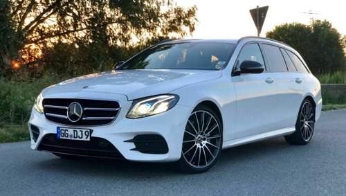

Es kommt auf deinen Anspruch bzgl. Komfort an, ich mag es etwas "straffer und sportlich" deswegen ist es für mich ok. Ich fahre auf meine S213 vorne 245/35/20 und hinten 275/30/20 inkl. -15mm Tieferlegung ab Werk....
Die sehen super aus, auf jeder Ausstattungslinie.
Guten Morgen zusammen,
ja da geht wohl nur durch probieren ich werde es einfach mal wagen die 20 zöller drauf zu machen mit 245/35/R20.
@Der Vectra sieht super schick aus deine Kombination meiner ist Alpinweiß
