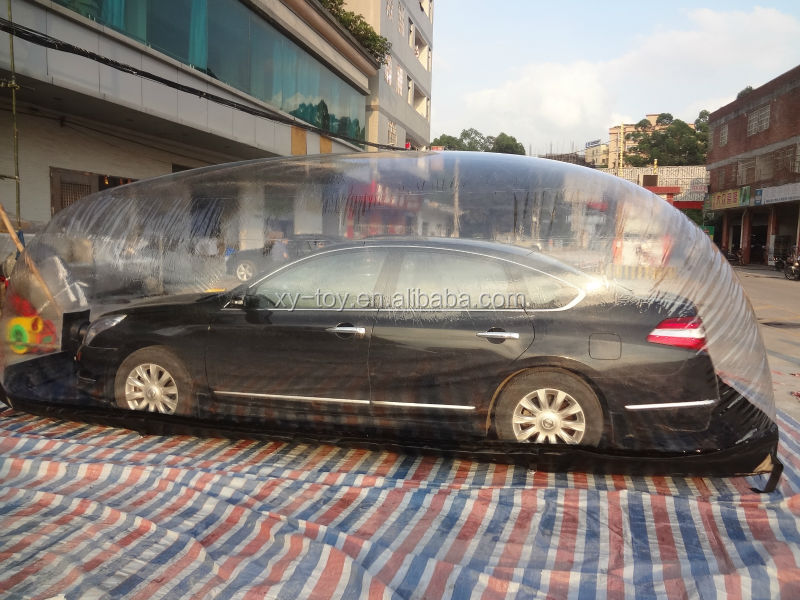

das hier muss auch geil sein ich frag mich nur wegen der Uvstrahlung ob der Lack nicht schneller verblassen tut
http://g04.s.alicdn.com/.../HT1u6v8FKtcXXagOFbXU.jpg
