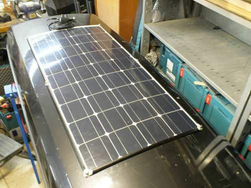

Ich habe flache Solarpanels die ich dauerhaft auf dem Dach anbringen möchte.
Zuerst hatte ich an eine Lösung mit Magneten gedacht, aber das ist vielleicht nicht die beste Lösung, wenn ich im Wagen schlafe und dann so ein starkes Magnetfeld um mich rum ist.
Ich möchte keine Löcher bohren aber natürlich muss es ausreichend gut fixiert sein, um nicht auf der nächsten Autobahnstrecke wegzufliegen oder ganz kurz mal schnell geklaut zu werden.
Was für Klebeband könnt Ihr mir empfehlen, welches relativ einfach wieder weggenommen werden kann, ohne Spuren auf der Karosserie zu hinterlassen? Ich denke an beidseitig klebendes und dann noch an normales Klebeband.

Was ich genau meine ist, dass ich das die Panels und das Band vielleicht auch mal irgendwann wieder abnehmen muss und dann nicht hinterher mit Speziallösungen die Karossereie putzen möchte....

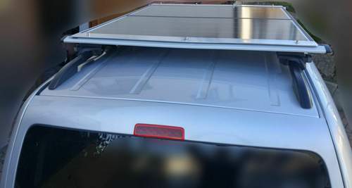

Jetzt ist die Halterung für das Solarfeld ohne Dachträger fertig. Die Aluprofile und Schrauben sind alle mit Gummi abgeklebt, damit nichts am Dach scheuert und natürlich mit selbstsichernden Muttern verschraubt. An der hinteren Seite passt der Abstand der Dachträgerverschraubungen nicht ganz, deshalb probiere ich es an dieser Stelle mal mit Magnetband, dass da beim Fahren nichts flattert. Dafür wird das ja doch stark genug sein.
So sollte alles auch beim Fahren gut halten, ohne Schaden anzurichten. Hier mal ein paar Bilder.

Sieht gut aus ... aber hast du mit der Kneifzange gesägt ?
Wie ist die Befestigung auf dem Dach? Hast du eine Schemaskizze ?
VG
@gauczo schrieb am 17. Juli 2020 um 22:02:12 Uhr:
VG
🙂 nö, nur mit der normalen Säge, halt noch nicht sauber nachgefeilt.
Schemaskizze habe ich keine, nur Notizzettel mit den Abstandsmassen der Dachschrauben.
Eine genauere Beschreibung kommt dann in den Blog, wenn ich ganz fertig bin. Im Augenblick bin ich etwas im Zeitdruck und habe gerade mal Zeit, alles fertig zu bringen, bevor wir losziehen können- deshalb später mehr und ausführlicher.

Ob es hält, was es verspricht wird sich noch herausstellen. Ich wollte kein starres mit Rahmen, weil ich dann doch einen Dachträger gebraucht hätte.
So, flach auf dem Auto montiert fällt das Teil auch weniger auf.

Das sieht ja nicht schlecht aus. Die Durchführung des Kabels finde ich spannend. Das ist eine Abdeckung, die sonst nicht benutzt wird? Muss mal nachschauen, ob ich sowas auch habe.
Ich hoffe mal die Konstruktion macht dir nicht den Lack auf dem Dach kaputt. Meine Erfahrung am Fahrrad ist: Gummi + Vibration = Lack kaputt. Bei einer holprigen Tour mit Satteltaschen, bei denen die Halterung sich mit Gummi um den Gepäckträger schließt, hatte ich nachher richtige Kerben im vorher lackierten Träger drin... hätte ich nicht gedacht.
@hqs-plus schrieb am 20. Juli 2020 um 22:19:19 Uhr:
ich habe eine Art Moosgummi verwendet, die ich auch schon seit 5 Jahren (erfolgreich) hinter dem Nummernschildhalter verklebt habe, genau um Abrieb durch Vibrationen zu verhindern.
Das funktioniert schon. Man muss nur gut aufpassen, dass die Lackfläche bei der Montage wirklich sauber und staubfrei ist, dann kratzt auch nix.
