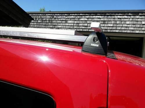

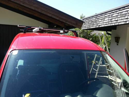

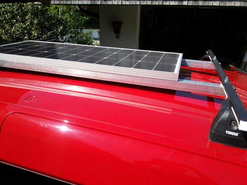

Jetzt ist die Halterung für das Solarfeld ohne Dachträger fertig. Die Aluprofile und Schrauben sind alle mit Gummi abgeklebt, damit nichts am Dach scheuert und natürlich mit selbstsichernden Muttern verschraubt. An der hinteren Seite passt der Abstand der Dachträgerverschraubungen nicht ganz, deshalb probiere ich es an dieser Stelle mal mit Magnetband, dass da beim Fahren nichts flattert. Dafür wird das ja doch stark genug sein.
So sollte alles auch beim Fahren gut halten, ohne Schaden anzurichten. Hier mal ein paar Bilder.
Für alle Interessierten gibts die genaue Beschreibung und mehr Fotos dazu dann im Blog, wenn alles fertig und verkabelt auf dem Autodach montiert ist.
Solarpanel Dachhalterung
Solarpanel Dachhalterung vorn
Solarpanel Halterung Alu mit Klemmkante

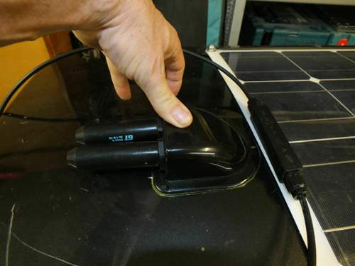

Zur Kabeldurchführung gibt's im Camping Fachhandel entsprechende Teile zum Aufkleben.

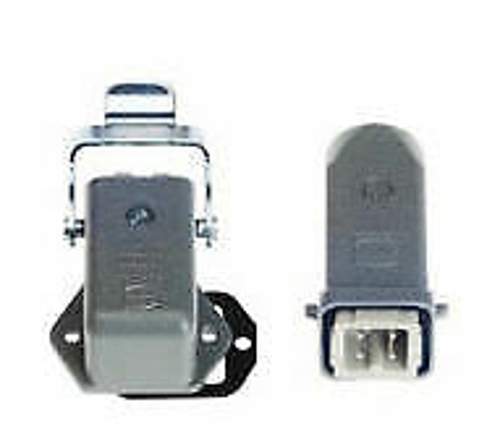

Zum wechselweisen Anschluss würde ich z.B. einen Hartingstecker mit Bodeneinführung nehmen. Kannst anstecken und bei nicht verwenden gibt es die Dosen mit Deckel, oder einen Blindstecker aufstecken.
Hartingsteckverbindung

Diese Teile sind nicht geeignet. Das ist Aluminium und die Bügel verzinkt. Das korrodiert alles. Der Einsatz ist normal für den Maschinen- und Apparatebau vorgesehen, ohne Salzbelastung.
Hier sollte lieber etwas aus Kunststoff genommen werden, am besten etwas, was ohnehin im KFZ-Bereich eingesetzt wird.
Alternativ wäre natürlich eine induktive Übertragung über eine der Scheiben geeignet, wenn die Gleichspannung vorher in Wechselspannung umgewandelt wird. 😉

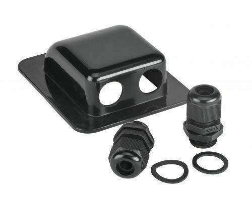

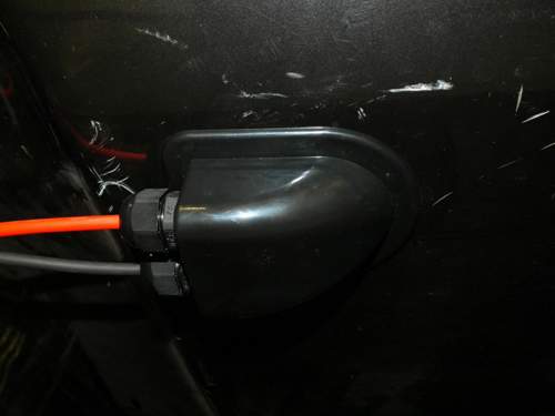

Es gibt Kabeldurchführungen speziell für den WoMo und Caravenbereich, welche mit z.B. Sikaflex eingeklebt werden. Damit habe ich an meiner Dachbox die Durchführungen gemacht( und auch erfolgreich mit dem Hochdruckteiniger getestet!) und die werde ich auch beim Auto benutzen, da sollte dann auch nichts undicht werden. Bei Nichtgebrauch werden die Stecker wasserdicht verkappt.
Beispiel Solarkabel Durchführung 12€
Solarkabel Durchführung Dachbox unten
Solarkabel Durchführung Dachbox oben ver
