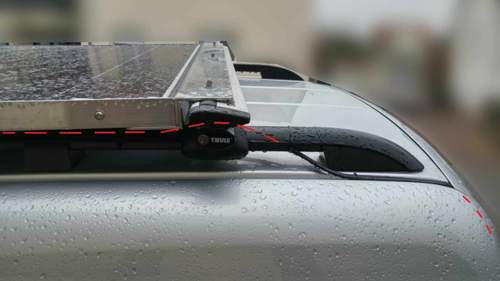

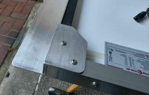

Jetzt ist die Halterung für das Solarfeld ohne Dachträger fertig. Die Aluprofile und Schrauben sind alle mit Gummi abgeklebt, damit nichts am Dach scheuert und natürlich mit selbstsichernden Muttern verschraubt. An der hinteren Seite passt der Abstand der Dachträgerverschraubungen nicht ganz, deshalb probiere ich es an dieser Stelle mal mit Magnetband, dass da beim Fahren nichts flattert. Dafür wird das ja doch stark genug sein.
So sollte alles auch beim Fahren gut halten, ohne Schaden anzurichten. Hier mal ein paar Bilder.

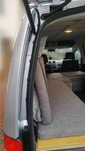

saubere Arbeit. Wie hast Du das Kabel denn jetzt nach innen und dort nach vorn verlegt?
Leg doch bitte mal ein paar Bilder auf, wenn möglich.
Gruß Martin
Leider habe ich nicht allzu viele Fotos beim bauen gemacht. Ich schaue mal, ob ich morgen welche vom Kabelverlauf machen kann, es soll wohl regnen voraussichtlich.
Es sind zwei 150W-Panels mit Y-Adapter parallel geschaltet auf der linken Seite. Von da innen an der Reling lang, dann nach außen in diese Rinne und neben der Heckklappendichtung nach unten mit selbstklebenden Kabelbindersockeln. Ob das auf Dauer hält...? Dann weiter unter die schwarze Abdeckung neben dem Rücklicht. Dort habe ich in den von dir schon genannten Stopfen (2K0 971 908 G) zwei Löcher gestanzt und die Kabel nach innen in die D-Säule geführt. Von dort weiter durch einen schmalen Spalt zwischen den Blechen in die linke Seite (wo auch einige Steckverbinder und ein Massepunkt vom Auto sind). Hinter der Schiebetür kommen die Kabel unten dann durch ein Loch im Blech raus zu meiner Bordbatterie.
Panels mit Halterung im Bau
Panelhalterung Ecken

Wäre mir aber zu hoch. Bei unserer Waschanlage schleift die Dachbegrenzung schon leicht an der Rehling.
Ich hätte versucht die Solaranlage direkt zwischen den Rehlingflanken zu positionieren. In verbindung mit Querprofilen könnte man auch noch den Transport vom Kanu realisieren.
Eine zusätzliche seitliche Neigung wäre für die Effizienz der Panels sehr hilfreich.
Habe ich schon auf einigen Klein-LKWs gesehen, die ihre Werbeschilder zur Hausfront ausrichten können.
Viel Spass bei den ersten Ausfahrten :-)
So, ich hab ein paar Fotos gemacht, ich hoffe man kann sich die Kabelführung halbwegs vorstellen, ich wollte nicht nochmal alle Verkleidungen abmachen.

Danke. Tja, ob ich mich damit überhaupt in eine Waschanlage trauen sollte, das ist die Frage? Hmm.
Ich wusste nicht, wie ich die Panels zwischen Reling rechts und Reling links vernünftig hätte befestigen sollen. Daher hab ich den Thule-Träger als Basis genommen, das erschien mir einfacher. Dazwischen hätten es dann auch kleinere Panels sein müssen dann. Evtl. hätte ein Modul wie dieses gepasst? Habe ich nicht gemessen. https://sauerlaender-solarmarkt.de/.../...odul-X61-Premium-270-Wp.html
Evtl. könnte man dieses Panel ja auch an dem Thule-Träger tiefer setzen, aber dann wäre es natürlich fast immer leicht verschattet durch die Träger.
Ursprünglich hatte ich vor, eine Dachbox noch drauf setzen zu können optional, aber davon habe ich mich verabschiedet, weil irgendwie alle Boxen nur recht kleinen Trägerabstand zulassen (85-110 cm max.).
Ein kippbares Panel wäre natürlich effizienter, ja, aber auch schwieriger zu bauen denk ich.
Kabelführung 1
Kabelführung 2
Kabelführung 3
+2
ne schon klar, wenn es so wolltest.
Sicherlich kannst du die Anlage mit den Querträgern komplett per Stecker trennen und abnehmen !?
Hast du vorne am Dachholm durchs Blech gebohrt ? VG

Jetzt hat mich jemand gefragt, ob diese 3 M6-Schrauben hinten die ganze Platte überhaupt sicher halten oder ob die Gefahr besteht, dass die abscheren... was meint ihr?
Thule verwendet ja auch M6 für seine Dachboxen soweit ich weiß. Aber da würde sich vermutlich eher die Plastikbox verformen als die Schraube?
