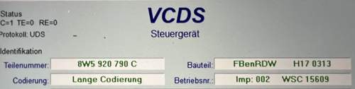

Ich hab ja H17 verbaut. Da sollte der Kompass danach noch funktionieren oder?
Wenn er nicht mehr geht, kann man dann wieder downgraden oder welche Option hat man dann um die Funktion wieder herzustellen?

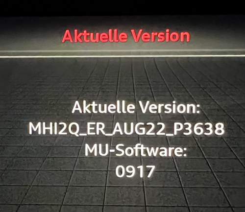

Also sollte der Kompass ja bei mir weiter funktionieren. Dennoch wär es schön, wenn jemand mit H15 oder so mal ein Feedback dazu gibt.
Was hat es mit dem Patch auf sich und wie ist das gemeint?

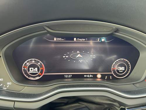

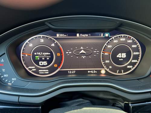

@SirRoedig
Ich hab H17 mit SW 0379. Normal ist die Audi MMI Navi-Karte im VC. Wenn man Navigation über Carplay (z.B. Google Maps) startet, erscheint bzw. erschien (vor dem Patch) bei mir der Kompass anstelle der Karten.
Jetzt nach dem Patch bleibt die normale Audi Karte im VC, trotz Navigation über Carplay. Bzw. beide Navigationssysteme (MMI mit VC + Carplay mit z.B. Google Maps) sind sogar gleichzeitig nutzbar.

Okay, danke dir muss ich mal probieren wie das bei mir mit CarPlay ist. Hatte es vorhin nur ohne versucht und da hat er immer die Karte angezeigt.

Hatte jetzt mal geschaut. Bei mir sieht es wie auf den Bildern aus. Wenn nach dem Update, allerdings die Karte bleibt, ist das auch okay. Hatte nur bedenken, dass dann der Kompass bleibt aber sich nicht mehr bewegt.

Nach Update bleibt es so wie es gerade ist bei dir. Also normal Karte, Navigation über Carplay, dann Kompass.
Dass die Karte statt Kompass erscheint, muss dieser Patch installiert werden, nicht das Update

Heißt dann aber, wenn der Kompass bei mir nicht mehr funktionieren sollte nach dem Update, das er genau was macht? Er bewegt sich dann nicht mehr oder ist ganz weg?

ganz weg also ich habe keine Kompass gesehen.

Ganz weg heißt ein schwarzer Bildschirm, sonst nichts?
Ich hab nur VCDS da
