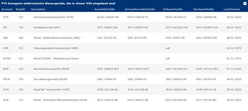

Ich habe mit meinen ganzen Fehlern letzte Woche eine neue Werkstatt getestet. Der Meister war sehr freundlich und ist mit mir zusammen die Fehlerliste durchgegangen.
Beim Abholen wurde mir gesagt, dass neben ein paar echten Reparaturen auch die Motorsteuerung, das ABS und die Kamerasoftware aktualisiert wurden. Ich habe die Softwateversionen auch direkt mit Forscan ausgelesen. Der einzige Unterschied zu dem Auslesen vor dem Werkstatttermin war der Kilometerstand.
Gibt es Updates, die in Forscan nicht auftauchen, oder hat man mich einfach bei der Abholung belogen?

@lothar54 schrieb am 17. August 2021 um 21:17:54 Uhr:
Bei mir steht bei VDM und OCSM als Softwarepartnr: null und last checked 1.1.1970.
Bei allen anderen Einträgen steht last checked auf 28.1.2020 und nur bei BCM steht 7.11.2020. Ist das bei Euch auch so?
Focus Active Turnier 2.0 Diesel, Erstzulassung 8/2019.
Bei mir ist ein nur IPC u HCM noch auf 05.2020, rest 03.2021 ff
VDM u OCSM wie bei dir da beides net verbaut ist
Aber sollte dich nicht besorgt machen, never touch a running system.. man kann es sicher auch verschlimmbessern wenn man keine Mängel hat
Allerdings hat meiner ne Updateorgie seitens Ford genossen die nächste Woche wohl weiter gehen wird. Mal sehen ob meine ILED´s dann endlich wieder einwandfrei arbeiten
EZ 04.2020
Ich stelle mal meine aktuellen Daten rein. "never touch a running system", absolut richtig. Derzeit habe ich ich auch mit meinem Focus keine erkennbaren Probleme.
Screenshot-2021-08-18-at-11-47-11-pti-informationen
@lothar54 schrieb am 18. August 2021 um 11:50:23 Uhr:
Ja ich habe alles aktuell wie bei dir außer PCM Antriebsstrangsteuergerät jx6b-8476-aa
