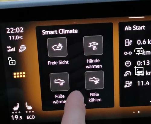

Finde es übrigens cool, dass die Klimatisierung jetzt auch als Feld im Menü zu bekommen ist.

Ist das Softwarestand 3.5? In 3.2 gibt's das meines Wissens nicht.
Das ist 3.2. Unser ID.3 ist von März 2021.
j.
Habe es auch bei 3.2
Ab Werk oder nach Update?
Nach Update von 2.4 auf 3.2.

@eskimic schrieb am 3. Juli 2023 um 15:55:58 Uhr:
Die Klimabedienung haben wir im ID.3 sogar mit dem 3.0 Update erhalten.
