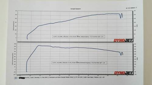

Hallo zusammen, habe heute mal einen Prüfstandsmessung machen lassen. Ergebnis: 322 PS und 471 NM. Bisher verbaut:
Bull-X Downpipe
HG Ladeluftkühler
Turbo In- & Outlet
Schubumluftventil
K&N Luftfilter
Motor & DSG Softwareanpassung
MfG.Phil
