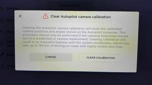

In der 32.1 kommt dann übrigens auch noch - nicht im Changelog erwähnt - im Service-Menü die Kalibrierbarkeit der AP-Kameras hinzu - sprich man kann z.B. nach einem Scheibenwechsel selbst eine Neukalibrierung auslösen, bisher musste man dafür zum SeC. Kann evtl. auch ganz praktisch sein, wenn man z.B. mal eine Fehlermeldung bzgl. Kamerasicht angezeigt bekommt - aber sollte man natürlich nicht(!) häufig machen - allein deshalb schon nicht, weil natürlich diverse Assis während der Kalibrierung nicht zur Verfügung stehen.
Kamera-Kalibrierung

Gute Idee, wenn man sich dadurch Termine im SeC sparen kann. Scheibenaustausch nach Steinschlagschäden sind nicht gerade selten. Frage mich sowieso schon seit langem, wie diese ganzen "Scheibendoktor" Betriebe mit den in modernen Autos verbauten Kameras hinter der Scheibe umgehen. Oder eben auch nicht umgehen... 😉
