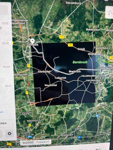

Am Handy nicht.
Sind das Google Maps Daten bei Tesla?
Ich kann morgen früh mal im Tesla schauen.
Am Handy habe ich es auch nicht in dem Bereich.
Kartenstand ist EU-2021.8-12875, SW ist noch die 2021.32.21.
Bei Google sieht man den Bereich. Ist dann wahrscheinlich nur ein Bug.
Ich schau mal im Tesla morgen früh…

@nolam
Bei mir genauso
Ist ganz sicher ein Kartenfehler.
Da ist die falsche Matte eingefügt worden beziehungsweise fehlt vielleicht sogar

@slummy schrieb am 7. Oktober 2021 um 08:54:10 Uhr:
@nolam
Bei mir genauso
Ja danke für deine Unterstützung! Na dann mache ich mal nen Service-Call auf, dann kann Elon mal nachhaken bei Google. 😉

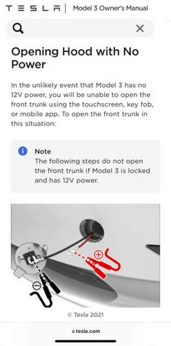

Vielen Dank für den Tipp. Ohne Saft in der 12-V-Batterie kann ich aber derzeit das Fahrzeug nicht einmal öffnen, so dass ich auch mir nicht Starthilfe leisten kann. Ein mobiles Serviceteam ist aber unterwegs. Schaun wir mal.
Da hat es doch für den Frunk die offizielle Notöffung wie im Handbuch beschrieben 😉
Geht mit so einem 9V Block .. das reicht

@chz1968 schrieb am 7. Oktober 2021 um 11:33:15 Uhr:
@Coachingers schrieb am 7. Oktober 2021 um 11:04:59 Uhr:
Und Du meinst, ich habe sowas zuhause rumliegen? 😉
Hat zB jeder Feuermelder der nicht an eine Stromversorgung angeschlossen ist und die Batterie gibts in fast jeden Laden sogar Tankstellen um kleines Geld zu kaufen wenn nicht vorhanden.
Ging um die Aussage von Dir, ich komme nicht ins Auto weil die 12V Batterie nicht funktioniert.
Mit der 9V öffnest Du den Frunk und „könntest“ selber die 12V Batterie tauschen ohne ADAC oder Fremdservice 😮
Verstehe. Keine schlechte Idee. Packe ich mir in den Notfallkoffer.🙂
Am Besten in den Kofferraum ;-)
