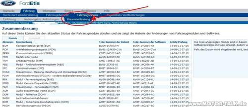

Ich habe heute den C-Max bei meinem FFH zur 40.000km Inspektion abgegeben. Ich habe einen Ausdruck von Ford ETIS mitgenommen und die verfügbaren Software Updates vermerkt mit der Bitte um Aktualisierung. Die Reaktion des FFH war ernüchternd, eigentlich mache man sowas nicht ohne konkreten Fehler. Ich habe dann am Ende als Kundenwunsch trotzdem darauf bestanden, dass die Updates gemacht werden, jedoch sagte man mir, man könne das System bei den Updates auch abschiessen, es gäbe also ein gewisses Risiko. Der Händler ist eher auf dem Standpunkt, wenn etwass läuft sollte man daran nichts ändern.
Nun habe ich natürlich gerade etwas Bedenken, obwohl ich immernoch der Meinung bin, dass auch in den Updates Verbesserungen drin sein könnten, obwohl das System an sich läuft. Ist nun falsch von mir diese Updates zu fordern?? Die Updates werden vermutlich eine Stunde dauern und als Kundenwunsch vermute ich dass mir diese Stunde in Rechnung gestellt wird. Auch wenn man ein Auto nicht gerade mal eben wir ein Handy updated, wird Ford sich doch etwas dabei denken Software Verbesserungen an einzelnen Komponenten vorzunehmen, oder?
Diese Updates sind bei mir verfügbar (C-Max Compact Baudatum: 04/2012):
Karosseriesteuergerät (BCM)
Antriebsstrangsteuergerät (PCM)
Kombiinstrument (IPC)
Audio-Steuermodul vorne (ACM)

Mal noch ne Frage an die, die das Update gemacht haben:
Ist bei Euch das ETIS aktualisiert worden? Bei mir wird immer noch angezeigt, die letzte Prüfung wäre die zur Produktion gewesen und die drei Updates tauchen immer noch auf. Ist das normal, oder hat mein FFH die Daten nicht aktualisiert!?
Grüßle und Tschöh!
Armin
Bei meinem mondeo stehen auf nur die Datums aus der Produktion drin. Es wurden später definitiv Updates an meinem Auto gemacht.
Bei mir stehen die Updates im ETIS auch noch drin. Ich habe am Montag bei Ford angerufen und man versprach mir
einen Rückruf mit Antwort. Bisher ist dies leider nicht erfolgt.
Wo steht denn das Datum der letzten Software-Prüfung im ETIS?
Ich finde dazu nichts.
Bei mir gibt es aktuell Software-Updates für...
...Karosseriesteuergerät (BCM)
...Antriebsstrangsteuergerät (PCM)
...Kombiinstrument (IPC)
meute
Guckst Du Bild!
Grüßle und Tschöh!
Armin

Der Ford Kundendienst hat mich soeben zurückgerufen. Es ist gem. der Aussage vom Ford Kundendienst richtig, dass der Händler für Software Updates Geld verlangen kann, wenn keine Probleme vorliegen die eines Software Updates bedürfen. Der Preis, den der FFH dafür nimmt, kann der FFH selber festlegen, da er eigenständig diese Leistung anbietet.
Also, wenn ein Fehler innerhalb des Garantiezeitraumes vorliegt, kann der FFH die Arbeit gem. der Garantie mit Ford abrechnen. Wenn aber keine Fehler vorliegen und der Kunde (wie ich) aus Lust und Laune Software Updates haben möchte, muss man diese Arbeitszeit auch selber bezahlen.
Es kann sich also durchaus lohnen bei den FFHs herum zu shoppen und zu schauen wer im Rahmen einer Inspektion die Software Updates kostenlos macht, bzw. wer dafür am wenigsten berechnet.
Nichtsdestotrotz finde ich es grundsätzlich schon richtig die Software Updates machen zu lassen. Die Updates im BC machen durchaus Sinn und die leiseren Blinker und "nicht angeschnallt" Piepser sind nun angenehmer 😉.
Ist das ganze 90 EUR Wert? Eigentlich nicht, aber verzichten möchte ich auch nicht mehr drauf :P
