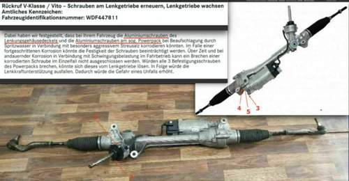

Jetzt der Rückruf wegen dem Lenkgetriebe. Ok, das kann kann passieren, aber dass man dem ein oder anderen für die Reparatur 2000 Euro abluchsen wollte. Das geht ja garnicht.
Ich bin gerade dabei mich von meinem Fahrzeug zu trennen - definitiv. War dann mein letzter MB.
Rückruf Lenkgetriebe? Hab noch nichts mitbekommen...
... gibt es aber:
KDM 10/19
