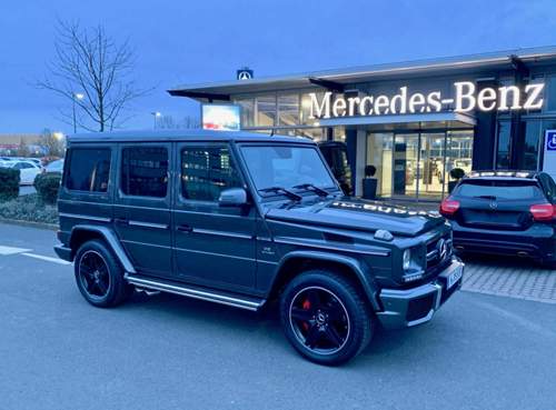

Anyway, ich bin dann jetzt mal raus.
Habe meinen 2014´er V250 gerade verkauft, bin Mercedes aber trotzdem treu geblieben und habe mir einen G63 AMG zugelegt.
Ich wünsche trotz all der hier im Forum geschilderten Probleme - und nur die werden hier ja überwiegend publiziert - allen V-Klasse Fahrern weiterhin viel Freude mit ihrem wirklich tollen Fahrzeug!
G63 AMG
Nettes Alternativfahrzeug! MfG
Den würde ich auch nehmen.
