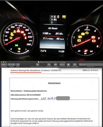

Themenstarteram 11. Oktober 2018 um 19:01
Hallo, an unserem V250 wurde dieser Rückruf durchgeführt. Laut Bescheinigung hat dies keinen Einfluss auf alle wesentlichen Parameter des Motors. Nach meiner Meinung ist er nach dem Kaltstart einem Traktor ähnlicher als alles andere, edas Geräuschniveau war vorher schon ein Witz. Wie sind denn eure Erfahrungen.
Viele Grüße
Michael

Jetzt nach meinen Testfahrten mit etwa gleichen Temperaturen kann ich sagen, dass bei meinem Fahrzeug definitiv 1L Mehrverbrauch festzustellen ist. Hab das ganze mit meinen beiden "Normrunden" jetzt nochmal getestet.
Beides mal nach Anzeige über 1,2 und 1,3 L Mehrverbrauch. Nach reelem Tankverbrauch dann 1,1 L.
Das Kaltstartverhalten bei kalten Temperaturen ist kurzzeitig auch sehr unruhig als müsste er erst die Kälte regelrecht abschütteln. Ist aber relativ kurz.
Erschreckt hat mich der hohe Verbrauch in der Anzeige bei konstant 130 km/h. Aber das wird die nächste längere Fahrt zeigen.
Beim Kurzstrecken Stadtverbrauch hatte ich in der Anzeige im Winter einen Verbrauch von 11,9 L. Jetzt bei 8 Grad 14,1 L
Der Durchschnittsverbrauch beim tanken ist von 7, 8 - 8,2 L auf 8,9 - 9,3 L gestiegen. Das ist jetzt allerdings auf einen relativ kurzen Zeitraum gesehen.
Der Adblue Verbrauch ist jetzt deutlich zu merken. Hochgerechnet auf die Anzeige bis zur 1. Warnmeldung wäre dass bei kleinem Tank eine Reichweite von ca. 1000 km. Je nachdem wie genau es wohl angezeigt wird.
Genaues kann ich sagen, wenn ich nachtanken muss.

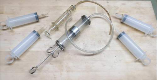

Eine Meldung über "fehlenden Harnstoff" hatte ich seit 5 Jahren noch niemals, weil ich den Tank bis zur Halskrause voll klatsche.

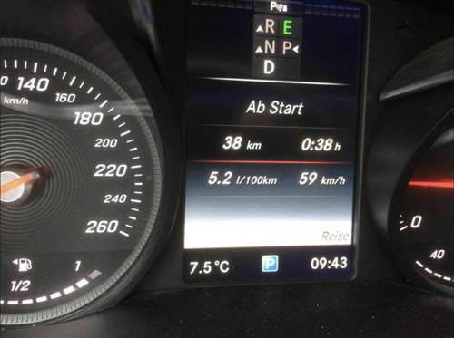

Verbrauch nach Update
Kurzstrecke nach Update
Varianten zur Füllung
Stimmt, so sanft und gleichmäßig wie bei der Test Runde bin ich schon lange nicht mehr gefahren.
Bei uns hat es ja auch Berge. Bestimmt liegt es daran, dass ich nicht mehr so gerne aussteige zum hochschieben ;-)

Die Definition von Kurzstrecke ist wohl relativ. ;-)
Gerade auf den ersten ca. 10km schaltet die Automatik bei uns wesentlich später hoch und ist der Verbrauch bei uns deutlich gestiegen. Dieser erhöhte Verbrauch von ca. 0.3-0.4l auf den ersten 10km nach dem Start relativiert sich dann natürlich, wenn man längere Strecken fährt und fällt dort nicht so ins Gewicht.

der Dieselverbrauch beginnt grundsätzlich mit 20 l /100 km und fällt innerhalb der ersten 15 ... 20 km nur allmählich in den einstelligen Bereich.
Nach der optimalen Fahrstrecke von mind. 30 bis 40 km kommt frühestens der erste brauchbare Meßwert im KI.
Wer also diesen 6 Zentner schweren Diesel für tägl. Arbeitsstrecken < 30 km nutzt, fährt ein viefaches billiger mit einer Taxe.
