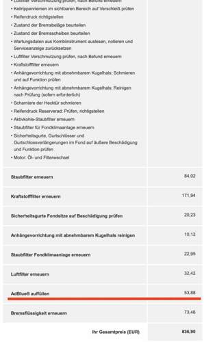

Ich habe das Update gestern bekommen und kann folgendes Berichten: Habe einen V250 aus 2014, KI und NOX wurden getauscht. Der Motor ist beim Start einen tick unruhiger, was sich aber relativ schnell legt. Die Schaltvorgänge haben sich ein wenig verändert. Ich nehme subjektiv das Schalten ein wenig früher war. Der Motor wird schneller warm als vorher, beim Durchzug merke ich keinen Unterschied. Verbrauch von Diesel und AdBlue muss man abwarten.
@Andreas.Mi schrieb am 4. Januar 2019 um 11:53:48 Uhr:
Und: im letzten Kostenvoranschlag anlässlich dieses Updates und einiger anderer kleine Dinge war das auffüllen des Adblue mit 53 € verzeichnet worden.
Hallo, Mercedes! Das solltet ihr demnächst immer umsonst gleich mitmachen, so wie auch das Aussaugen des Fahrgastraumes und das Auffüllen des Wischwassers!
Bei mir musste AdBlue im Zuge des Updates aufgefüllt werden, da der Stand unter der (neuen) Warnschwelle war.
Als ich meinen Unmut wegen des Preises äußerte, müsste ich nichts bezahlen.

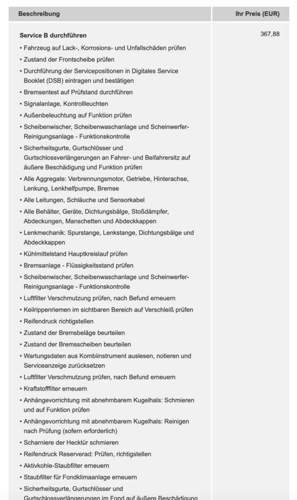

Das AdBlue reinkippen für 53 € mußte vorher abwählen. (Foto 2)
Den Service B Kostenvoranschlag schicken sie dir ONLINE, wenn me aktiviert ist und der Adapter in der ODB-Dose steckt.
p.s.:
füll einfach den winzigen Tank bis zur Halskrause vorher auf.
Online Kosten für Service B
Online Vorschau Serv. B
@Pahul schrieb am 9. Januar 2019 um 19:34:03 Uhr:
p.s.:
Also die installieren bei mir ein Motor-Update, so dass ich neuerdings alle 1- bis 2000 km adBlue nachtanken muss. Und dann wollen Sie für das Nachfüllen dieses doch eigentlich Pfennigartikels 53 € berechnen.
Ich meine mit ein bisschen Feingefühl kommen die doch vielleicht selber mal drauf, dass man das als MB-Werkstatt bei jedem Werkstattbesuch umsonst und klammheimlich wieder auffüllt. So als kleine Wiedergutmachung. Materialkosten von 3-5 € und Zeitaufwand 30 Sekunden.
Nur so n Gedanke ...
