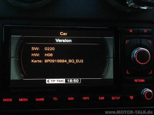

Hallo. Also ich gehe heute abend zum kolleg der vcds hat. Ich habe die reine update cd sw0150 und sw0220.
Vorlauf im vcds: 1. downgrade erzwingen aktivieren und dann sw0150 reinlegen und 10-15 min warten ohne was zu behrühen. Stimmt das so? Muss nachher nach erfoglreichen update noch ein reset des gerät durchgeführt werden? Bitte um schnelle antwort. Danke

den reset brauche nur beim downgad (kleinere SW als installiert)beim update höhere SW version) nicht
Ich weiß nicht aber bei mir brauch ich KEINEN reset, egal ob update oder downgrade.
Im Gegenteil, beim reset gehts bei mir nicht mehr.
Hey leute es ist gelungen 😁😁😁 endlich..
habe es mit der reine Update CD hingebracht.
zuerst mit 0150 downgraded und er mache das update mit dem balken, jedoch zeigte dann mir immer noch die X Version im Car. Danach habe ich downgrade rausgenommen und mal die SW0220 eingeschoben. Machte auch das Update und siehe hier im Car } Bild
nach langen hin und her englich geschaft. 😁
danke an euch allen 😉
