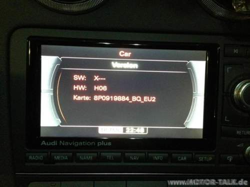

Hallo.
Wer weiss von euch wo man eine update cd ( firmware für rns e)bekommt für rns e 193er?? Wegen meinem problem noch ????
Danke
also teile nummer ist : 8P0035193G
ist das gut?

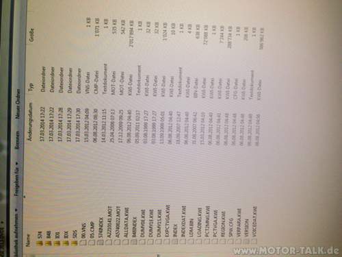

Habe die dateien von der original dvd 2013 auf meinem pc kopiert. Weiss jemand welche dateien für die firmware update sind??
Hier ein bild
hast du ein ISO Abbild von der orig. DVD gemacht?
Ja das ist von der dvd 1 alle dateien.. Von dvd auf pc kopiert.

kopiert heisst nicht ein ISO Image erstellt 😉
eben drum! (danke dir)
Kann ja immer noch ein iso image erstellen
Ihr wisst schon das es nicht legal ist eine Update CD zu erstellen.
Daher macht das bitte per PN aus. (steht nicht umsonst "This product is copy-protected" auf der Packung)
Hat niemand eine konkrete lösung um meinem problem??
Wie ich die sw:x--- raus kriege und die sw0220 odert tiefer bekomme.?? Jemand von raum zürich hier???

Ja aber gehen alle nicht. Habe jetzt die reine software und versuche mit vcds dies draufzuspielen.
Ich habe auch im italienischen forum gelesen, dass einige auch dieselben problemen haben. Die meinten man müsse auf die tiefste sw version downgraden, dass dan die version unter car angezeigt wird und danach auf die version 0220 updaten. Kann dies sein, dass es danach geht? Weisst du welche die tiefste version der rns e 193G ist? Danke im voraus.
SW080 - Auslieferungssoftware - schwer zu bekommen.
SW0150 - 2009/10 - die bekommt man noch in der Bucht.
