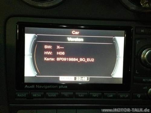

Hallo Zusammen.
Ich habe ein Problem. Habe ein nachgerüsteter Rns-E in meinem Audi A3 Sportback.
Bei mir wird jedoch die Softwareversion nicht angezeigt.
seht im bild } SW: X--- und HW:H06
habe mit vcds downgrade auch schon versucht ohne erfolg mit original DVD 2013.
was kann ich noch tun?
danke im voraus.

Warum stellst du die gleiche Frage nochmal wie im anderen Thread hier?
Hier wird dir auch niemand anderes helfen.
Die einzigste Möglichkeit ist die im Thread aufgezeigte, ansonsten hilft nur ein anderes RNS-E. Von Original-DVDs gehe ich jetzt mal aus.

evtl mal laser reinigen oder einen andere org. dvd testen zum update evtl hat deine ein paar kratzer ? oder einfach mal drüberwischen und noch mal laufen lassen .... evtl bist auch du das "problem" das du es einfach schon zu früh abbrichst ?

Also habe 10-15 gewartet und hat sich nicht getan. Im media wird es als Navigation Medium angezeigt.

Ich habe es auch mehrmals versucht. Aber nix ging. Downgrade erzwungen modus wurde aktiviert auf vcds dann raus gegangeb aus vcds und dvd eingelegt. Nach 15 min kam kein balken, rein gar nichts. Muss ich villeiccht noch eine tiefere version der dvd einlegen(evtl.)???

du darfst auch nicht aus dem VCDS Programm rausgehen!!
Drinbleiben, angeschlossen bleiben und downgraden.
Gehst du aus dem VCDS Programm raus oder entfernst das Kabel, wird das Downgrade deaktiviert.
noe es reicht den kanal für downgrade auf 1 zu setzen dann dvd rein und los geht es nur ausmachen darf mann es nicht sonst ist die 1 wieder drausen .. 2 würde dann nicht der balken kommen .. versuch mal einen niedrigeren stand zu flashen ob der dann richtig erkannt wird oder auch X drin steht ansonsten andere DVD ( orginal ) die Blitzer dvd`s gehen nicht !

Auch dann passiert nichts habe alles schhon versucht. Im programm drinne zu bleiben und auch abschliessen. Es passiert einfach nix!!🙁

Das ist so nicht ganz richtig! Ich spreche aus Erfahrung, da die Software nicht vollständig auf dem RNS-E installiert ist, wird es nie in Busruhe gehen und deine Batterie leersaugen!
Wie gesagt ich spreche aus eigener Erfahrung!
Also entweder du besorgst dir eine andere DVD z.B. <=2011 da ist die 0200 Version drauf und versuchst das Ganze nochmals, oder du suchst dir jemanden der dir hier helfen kann. 😉
schreib mal User Scotty18 an, der hat das in einem anderen Forum mit einer Update only CD wieder hinbekommen.
"X" Geräte sind keine Testgeräte - es wurde lediglich die SW falsch geflahst bzw. nicht sauber in der Steuerdatei eingetragen; dann steht dort ein "X" !
Fahrgestellnummer / Teilenummer oder sonst was haben damit auch nichts zu tun - ich vermute das da einer eine modifizierte NAvi DVD eingelegt hat (z.b. mit Blitzern POIS) und bei dem Update auf den neuen -Sw-Stand irgendwas nicht sauber abgeschlossen hat.
Ich habe hier eine reine SW-Update CD liegen, ggf kannst du es damit mal testen- das ist die neue SW vom 193er :FW 0220 (müsste ich via mail rüber bekommen)
