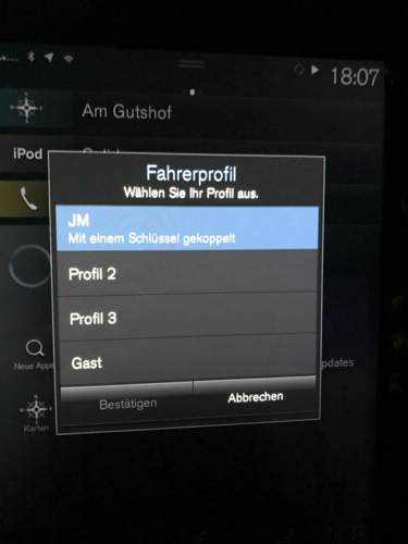

Die November-Änderungen kann ich bestätigen!
.jpg
Was ist mit dem prädiktiven Assistenten?
Keine Ahnung, muss ich mal im Blick behalten. 😉

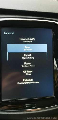

Momentan kann ich niemanden raten das aktuelle Update aufspielen zu lassen.
@Mac_Mustang (welchen Motor hast Du) und ich haben es getan und seitdem ist VOC nicht mehr verfügbar.
Der einzige erkennbare Unterschied des Updates ist im Fahrmodus Menu "Constant AWD" anstatt "AWD" (siehe Bild).
Ich werde aber noch was zur Tankanzeige im T8 Fred schreiben (weil das der Grund des Updates war), wäre hier aber OT.
