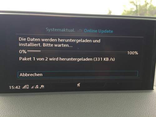

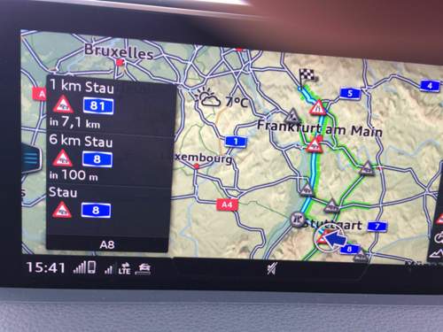

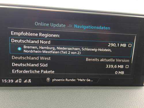

@B.Ebgel2013: So sieht das im Audi? aus?

@matthjer schrieb am 7. April 2018 um 20:53:47 Uhr:
Ja, habe ich vor einiger Zeit mal bei mir fotografiert. Die Aktualisierungen werden, neben der direkten Zugriffsmöglichkeit, auch gebrauchsabhängig angeboten. Kürzlich musste ich nach Leipzig und erhielt kurz nach der Zieleingabe einen Updatevorschlag für Deutschland Ost.
Über SD-Karte gehts auch ß habe ich aber noch nie gemacht.
Ist aber schnellste Lösung, weit besser auch als bei Volvo über USB.
Dabei sind auch POIs bei Audi gut installierbar. Fehlt mir bei Volvo etwas. Da ist generell bei Volvo noch etwas Nachholbedarf.
