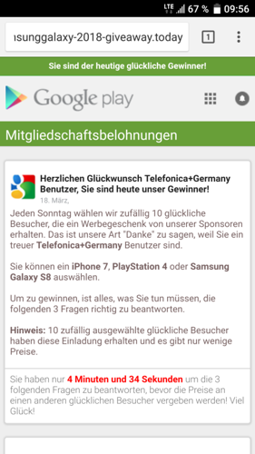

Da guckt man mal auf die Seite, klickt das Foto seines RNS510 an und landet auf einer Glücksspielseite und es ploppen Popups auf - da mag man nicht auf der Seite surfen... (Android).

@Schubbie schrieb am 15. März 2018 um 13:06:02 Uhr:
Das prüfe ich gerne umgehend bei mir taucht dieses oha Omen nicht auf .
Eventuell ist der Browser des nutzenden Clients nicht adware frei
Die Glücksspielwerbung tauchte eben nicht mehr auf. Ich nutze den Dolphin Browser für Android und hatte bisher keine Sorgen, außer wenn die Seiten nicht sauber sind. Wäre ja aber nicht die erste Seite die gehackt wurde, ist einem befreundeten Geschäftspartner auch schon passiert.
Das könnte eines der Werbebanner sein (ohne mir die Seite angeguckt zu haben).
Es ist ja nichts neues, dass gerade im Zusammenhang mit Android-Handys browserunabhängig dann Werbebanner einfach so eine andere Seite nachladen, die man dann teilweise nicht mal mehr wegklicken kann. Seitenfüllende Werbung, Zurücktaste funktioniert nicht und der ganze Spaß. Da hilft dann nur den Browsertab komplett zu schließen.
Das passiert hauptsächlich über Banner, die über irgendein Netzwerk mit Werbung versorgt werden.
Der Betreiber der Seite kann da wenig zu.
Dazu bitte auch mal folgenden Artikel lesen:
https://www.deskmodder.de/.../?_utm_source=1-2-2
Ob es sowas für Dolphin gibt, weiß ich allerdings nicht.
MfG
Ich surfe fast nur mit dem Handy und diese Werbung, die ich da bekam, kenne ich nur von gehackten Webpages und welchen, die unseriös sind. Zudem kam immer das gleiche bei erneutem Klick. Daher wird dort jemand unbefugtes wahrscheinlich seinen Link hinterlegt haben.
PxCbulli hat recht. Das sind wie er geschrieben hat Werbebanner die einfach Seiten öffnen. Hatte ich schon oft, auch von durchaus seriösen Seiten. Da kann man dem Betreiber der Seite nichts vor werfen da ihm das im schlimmsten Fall erst durch die Besucher mit geteilt wird.

ich bins grad am untersuchen und hab ein Lightboxplugin gefunden welches per JS die Daten einbettet. ist gleich behoben, mein problem ist bloß oich kann es nicht nachstellen. beim Aufruf jeder Seite / Subsite meiner Domain oder nur bei bestimmten?
@Bashor bei dir auf der Seite hab ich das Problem nicht aber zum beispiel gerade bei ntv.de auf der Seite... Schon erstaunlich das selbst große Nachrichtensender mit dem Problem zu kämpfen haben.
