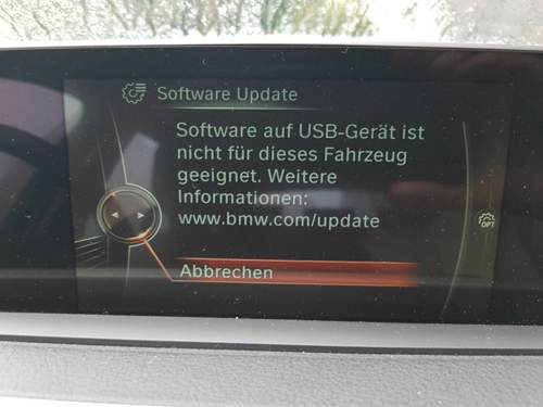

Hey Leute,
Hab mein Handy auf (IOS 9) aktualisiert. Nun funktioniert die Übertragung im Auto nicht mehr (BMW Online,etc).
Wollte nun ein Softwareupdate im Auto vornehmen (so wie auf der Homepage beschrieben).
Dies klappt jedoch nicht.
Der USB Stick bzw. die darauf befindliche Software wird nicht erkannt...
Kennt jemand dieses Problem?

Das Problem hatte ich auch genau so vor ein paar Monaten. Ich habe dann auf der Updateseite zu meiner VIN die Software heruntergeladen und installiert und danach war alles wieder okay.
Die Meldung ist komisch und sieht so aus, als hättest Du sie falsche datei geladen oder die Datei ist defekt.

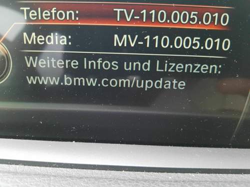

@DerDiabolus schrieb am 16. Februar 2017 um 21:25:48 Uhr:
Hallo ich habe immer noch Probleme mit meinem iPhone 6 iOS 10.2.1 wenn ich jemanden Anrufe klappt das aber wenn ich angerufen werde kann ich abnehmen aber ich höre nix und der andere hört mich auch nicht. Ich habe mal ein paar Bilder welche Version bei mir installiert ist. Ist das die aktuelle? Ich habe mal versucht die Datei aus dem Internet zu installieren da sagt er mir das diese Version nicht zum Auto passt. Ich habe Navi pro mit erweiterterer Smartphone Anbindung Bj. 12/13
Genau dieses Problem habe Ich F31 Bj 2015, meine Mutter ebenfalls F31 (Bj ~2014) und mein Vater F07 LCI auch. Führt gerade bei Telefonaten mit den genannten Personen dazu, dass man teilweise 5-10 mal anrufen muss, bis man sich hört.
Gibt es da schon iwelche Lösungen zu? Softwareupdates haben bisher keinen Erfolg gebracht.

Was gibt denn www.bmw.de/update nach VIN-Eingabe als Version zurück?
Im zugehörigen PDF stehen auch ein paar Infos zum Update.
Kannst Du es mal mit einem anderen USB-Stick versuchen? Das Problem, dass bestimmte Sticks nicht, oder nur ab und zu erkannt werden, habe ich hier auch schon durch.
Ich habe jetzt Sticks eines Herstellers im Einsatz, die problemlos funktionieren.
