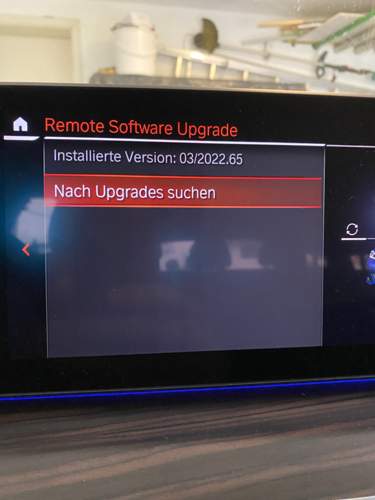

bin eigentlich nur der Typ "stiller Mitleser", aber rein als Information für alle Interessierten dieses Themas hier mal noch meine Daten und jetziger Softwarestand:
BMW 530xd LCI, Baujahr 02/2021 - bin Erstbesitzer und konnte stolz behaupten nach Übernahme im ersten Jahr 2 Updates per OTA erhalten zu haben bis Anfang letzen Jahres, denn seitdem "hänge" ich auf dem Softwarestand 03/2022.52 fest.
Ich probiere sporadisch immer mal wieder manuell sowohl im Auto als auch in der App die Suche nach einem Upgrade aus (auch Neuinstallation der App schon probiert), allerdings erfolglos. Ich bekomme zwar nicht direkt Puls wenn ich mir das Thema anschaue aber nach einem Jahr seit dem letzten Update und Mitlesen des Forums hier bekomme ich mehr und mehr das Gefühl, dass ich evtl. schon ein neues Update erhalten haben müsste, sicher bin ich aber bei aller Intransparenz seitens BMW natürlich nicht.
Gibt es denn noch jemanden mit ähnlichen Fahrzeugdaten und gleichem Softwarestand?

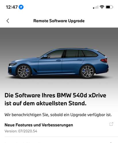

Alle, bei denen es haengt und die in der BMW App eine Angabe zur Version haben: Stimmen bei euch Version im Auto und in der App ueberein?
Die Versionsangabe 07/2022.58 hatte gestimmt, ist in den letzten zwei Tagen aus der App verschwunden. Reduzierter Screen jetzt 😮
@Amen schrieb am 28. Februar 2023 um 19:47:36 Uhr:
Nein
Nein
Wovon hängt das eigentlich ab, ob auch in der App die aktuelle Version angezeigt wird?
Aktuell im Fahrzeug bei mir 11/2022.37, aber in der App heißt es nur „…ist auf dem aktuellsten Stand.“
Steht weiter oben, App komplett neu installieren hilft.
