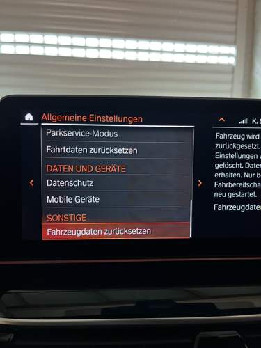

ich habe gestern meinen G31 abgeholt. Produktionsdatum 13.01.22
Nun ist mir aufgefallen das CarPlay nicht verfügbar ist. Es ist unter anderem das Connected Package Professional verbaut, welches ja CarPlay beinhalten soll.
Ich war heute bei meinem lokalen Händler hier und der meinte es sollte eigentlich gehen und hat mich vertröstet, ich sollte mal ein anderes Kabel probieren und falls es nicht geht mich an den Händler wenden wo ich das Auto her habe...
Nach etwas Recherche heute habe ich gelesen das wohl ein neuer Chip für Apple Carplay verbaut wurde und dieser erst per Software Update "aktiviert" werden muss. Dies betrifft wohl den Zeitraum Jan-März 2022.
Hat da jemand ähnliche Erfahrungen?
Btw. wo kann ich die aktuelle Software Version auslesen? Unter den Einstellungen finde ich nichts. In meinem alten G31 gab es dort die Option "Software Update". Auch wenn keins verfügbar war habe ich zumindest den Menüpunkt gesehen.

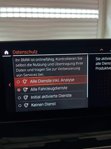

Nur wenn Remote Updates unter den Datenschutzeinstellungen aktiviert ist, sieht man seine aktuelle Version

Danke, habe ich geprüft, ist angewählt. Trotzdem nichts zu sehen.
Ich habe jetzt in einem anderen Beitrag gelesen das wohl neue Chips für das Wlan und androidauto/carplay verbaut wurden und hier noch die Treiber fehlen.
Vermutlich ist auch dass das Problem warum das update nicht angezeigt wird.
Einstellungen
Datenschutz
Das ist echt komisch…über Fahrzeugdaten zurücksetzen sollte der Menüpunkt Remote Software Update stehen, auch wenn keines ansteht…vlt. auch eine BMW Optimierung ;-).
