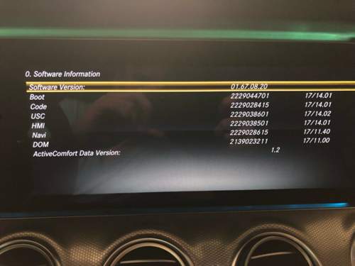

Was bedeutet im "Dealer Menu" unter Software denn "ActiveComfort Data Version"? Da steht nichts hinter...

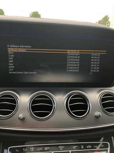

Habe meinen mit neuem WD zurück. Firmware 3.75 ist drauf. Nur eine Software ist älteren Datums, s.h. Foto.
Das Bewirkt wohl die "alte" Anzeige im Kombiinstrument.

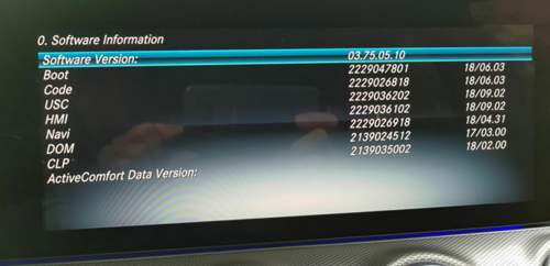

So vom Service und Reklamation zurück mit neuer Software. Bin mal gespannt ob die Routenführung nun besser ist.
Bilder vom Softwarestand vorher und nachher...
