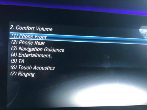

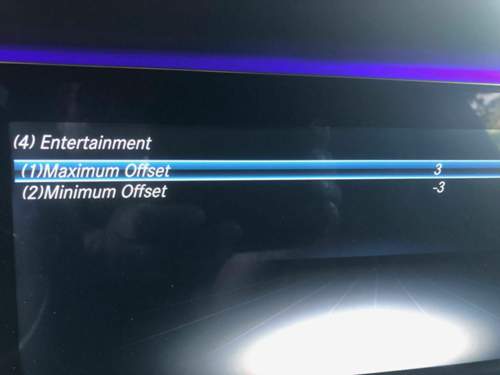

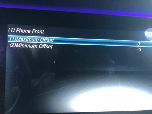

Habe das Comand-Update 3.75 nun auch drauf, natürlich ging die Audio-Absenkung bei Navi-Ansagen erstmal auch nicht, Dank der Informationen hier in diesem Thread konnte ich das aber einstellen (Dealer-Menü, Punkt 1: Volume Seperation -> Punkt 1: Navigation Guidance auf 21 oder 24 stellen).
Habe dann mal unter Punkt 2 (Hauptmenü) gestöbert, das steht COMFORT VOLUME (siehe angehängte Bilder). Weiß einer, was man da einstellen kann? Habe mal bissel rumprobiert mit verschiedenen Werten, aber keinerlei Auswirkungen feststellen können. Der Begriff COMFORT VOLUME lief mir nämlich bei den Grundeinstellungen AUDIO über den Weg, z.B. bei Ansagelautstärke Navi. Maximal ist da bei mir ein Wert von 65 (oder 66) möglich - Anzeige, Änderungen sind nur innerhalb des Lautstärke-Comfortbereiches möglich (oder so ähnlich) -, was ich teils zu leise finde. Änderung der Werte im Dealer-Menü haben an dieser Stelle aber nichts bewirkt.
Läuft aber gerade eine Navi-Ansage, kann ich mit dem Lautstärkeregler(n) höhere Werte (bis max. 85) einstellen, obwohl nur 65 oder 66 gehen soll. Bin daher verwirrt, wer weiß da mehr bzw. Zusammenhänge?
