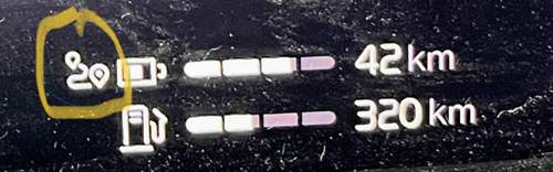

@XC60justinNOR schrieb am 16. Juli 2022 um 22:14:45 Uhr:
Volvo V90 - 2.2 update
Unabhangig von carplay: das battery management fur langere fahrten nicht mehr ok - verliert regelmassig die verbindung mit navi und leert sofort die Batterie (T6 recharge).
@josap Nach meinem Problem und vor eigener langer Fahrt bin ich interessiert, was Du hier meinst, kannst Du das ausführen?
Wenn ich es richtig verstehe: zB batterie ist voll (ungefahr 70km range). Neben batterie range erscheint diese anzeige (sehe Bild - mit v2.2 verschwindet es oft)
- in Google maps Navi eine fahrt eigengebe unter 70km, dann wirt zuviel wie moglich elektrisch gefahren.
- wenn eine fahrt von 200km eingefurt wirt: das Auto nutzt schneller den verbrenner motor. Oft is erst die Batterie ganz leer am Ziel.

@josap schrieb am 17. Juli 2022 um 07:51:19 Uhr:
Interessant, Danke dafür. Das Icon ist ja echt winzig und habe ich noch nicht bewusst gesehen in den letzten 1,5 Tagen seit dem Update. Vielleicht aber auch anders im XC60.
Ich konnte diese Funktion testen als ich in den Urlaub gefahren bin. Vollbeladen und mit 1 Km Restreichweite am Ferienort hatte ich einen Durchschnittsverbrauch von 6,6 l da das System intelligent zwischen Elektro und Verbrenner geregelt hat. Durch den update Crash siehe weiter oben habe ich es auf dem Rückweg selber gesteuert wann Elektro und wann Verbrenner und hatte Zuhause einen Durchschnittsverbrauch von 7,7l. Funktioniert nach meiner Erfahrung also sehr gut wenn man die Route über Google on Board macht. Morgen Termin in der Werkstatt und ich hoffe danach funktioniert mein Auto wieder einwandfrei…
