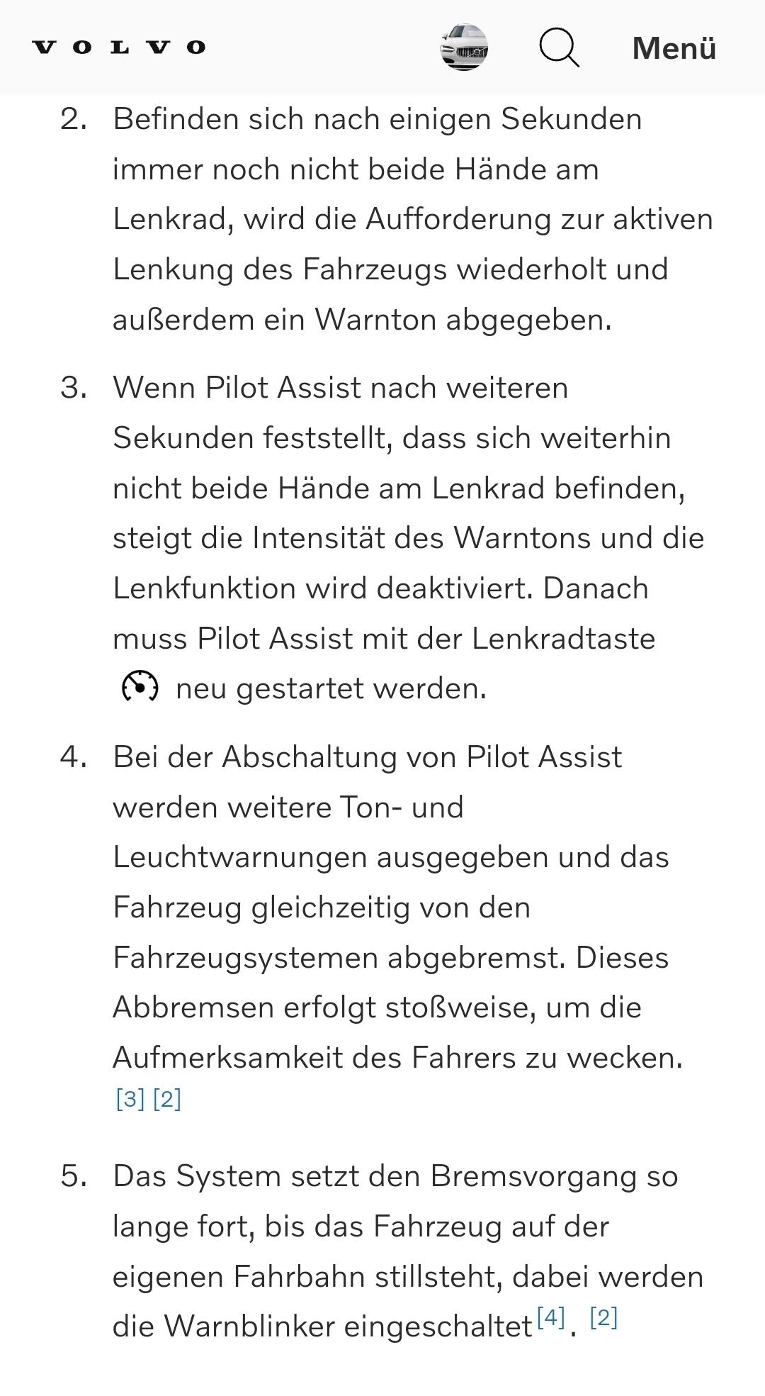

Ein Blick in die BDA...

ganz genau. Aber seit dem Update ist neu das die Warnblinker sofort angehen und nicht wie früher ca 5!Sek. verzögert.
Volvo schreibt:
"bis das Fahrzeug auf der eigenen Fahrbahn stillsteht". Betonung liegt auf "der eigenen".
Weder links noch rechts ranfahren ist vorgesehen.
Naja. Auf der eigenen geht ja noch. Auf der linken wäre ein wenig abgefahren.
