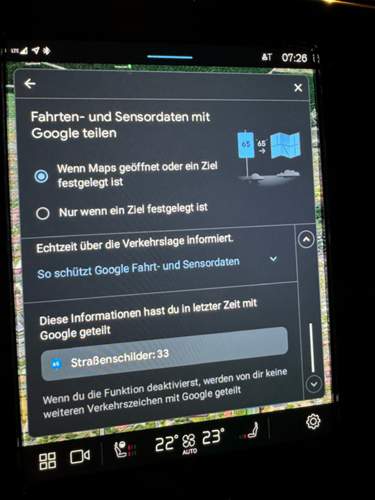

Google möchte die Daten der Kamera zur Schilderkennung aber nutzen und abgleichen. Und dafür benötigt Google dein Einverständnis zur Datennutzung. Ist für mich logischer als ein „vergessener“ Punkt. Denn AAOS-GoogleMaps ist eben nicht einfach das selbe wie die Smartphone-App. 😉
Danke für die kompetente Ergänzung. Ich werde heute mit und ohne Berechtigung 2 Fahrten durchführen, wo ich an der gleichen Baustelle mit Temporeduktion vorbeikomme.
Die Kameraberechtigung ist definitiv kein Fehler, das ist Quatsch. Google nutzt die VZE zur Verbesserung der Verkehrszeichendaten in Maps.
Leider finde ich deine Einstellmöglichkeit nicht, die du im Screenshot hast.
Kannst du bitte nochmal den Weg durch Menü erläutern? 🙂

@nobbiz schrieb am 15. Dezember 2023 um 14:29:03 Uhr:
Gerne, bin allerdings gerade nicht am Auto: Bei geöffnetem Google Maps unten links das Zahnradsymbol und dann Datenschutz-Center auswählen und dann müsste es die erste Option sein.

Neues von der Verkehrszeichenerkennung: Seit der Version 2.13.1 funktioniert die VZE bei mir überhaupt nicht mehr, vorher mit Kameraberechtigung für Google Maps leidlich gut. Jetzt wird mir unter "EINSTELLUNGEN->DATENSCHUTZ->APP-BERECHTIGUNGEN->KAMERA" Google Maps gar nicht mehr angeboten!?
