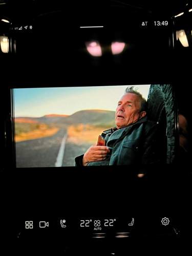

Bei der problemlosen Installation von 2.5 habe ich wieder einmal den PlayStore durchstöbert, die Bildqualität ist erstaunlich hoch, in einem Trail der TV 2 Play App.
