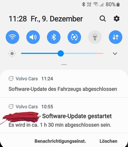

Hab soeben Update erhalten direkt von 2.3 auf 2.5 inkl. Meldung auf's Handy.
XC60 P8 PHV 2022 Late (Schweiz)
