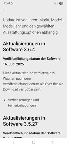

Seit heute "gibt" es eine neue Software-Version. Die "" daher, weil ich zuletzt im November 24 ein OTA-Update bekommen habe. Danach gab es zwar einige neue Versionen, nur angekommen sind die nie. Entwickelt Volvo die Software inzwischen nur noch für sich selbst?
Screenshot-20250616-124449-volvo-cars
