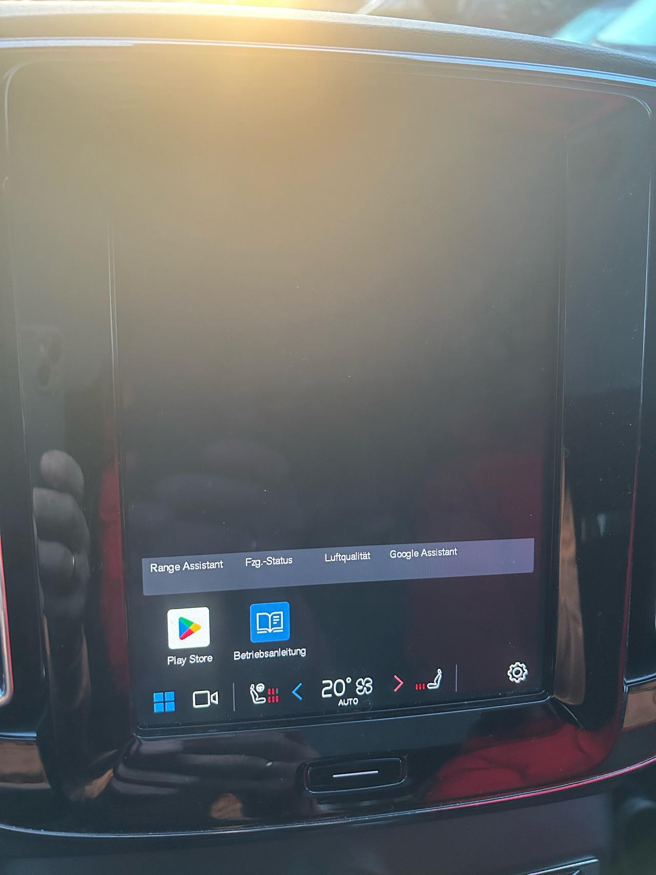

3.3.16 entwickelt sich bei meinem C40 zum täglichen Ärgernis. Abgesehen davon, dass ich alle 1-2 Tage keine Kontakte mehr in der Telefonapp zu sehen bekomme, der Maps Aufbau nach dem Start auch mal gerne mehrere Minuten dauert und das Radio beim Starten willkürlich mal an oder aus ist, fängt jetzt auch der Bildschirm das Spinnen an. Bild hängt an. Der gezeigte Zustand lies sich nur - mal wieder - über einen Reset beheben.
Diese Probleme habe ich leider auch. Dazu fällt häufig die Kamera aus. Das nervt, weil ich rückwärts aus dem Carport fahren muss. Für das Einstellen des Navi muss ich immer 3-5 Minuten extra einrechnen. Selbst danach ist die Bedienung alles andere als flüssig. Das hat alles schon einmal viel besser funktioniert.
