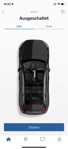

Bei mir ist jetzt mein Auto in der App auch in der richtigen Farbe inklusive korrekter Innenausstattung.

@volvocitroen schrieb am 13. Januar 2023 um 13:27:45 Uhr:
Wie, bzw. sehe ich die Innenausstattung in der App?
Habe einen V60 2023
Danke
ZB die Dekore, Ledersitze, etc.
Frage mich zwar, wen das alles interessiert, Hauptsache die Bedienung funktioniert, aber jeder wie er oder sie mag.
Wenn man es jetzt perfektionieren wollte, müsste auch zwischen Dark und Bright unterschieden werden… ich hab jedenfalls Dark, aber Chromleisten sieht man trotzdem… ;-)
Nun aber back to topic… 2.5 Software… nicht Volvo App Diskussionen… ;-)
Was auch nicht sein kann ist, dass er eine geschlossene Abdeckung in der Mittelkonsole anzeigt, obwohl sie gerade offen steht 😁
Ehrlich Leute, die Probleme mancher möchte ich gern haben.
Die kannst Du dann über die App verschliessen. Ach sorry, immer noch OT.
Bei mir auf einmal korrektes Auto! Vorher Silber mit Panorama Dach - nun Thundergrey mit geschlossenem Dach. Sehr gut!
Stimmt, dafür zeigt die App Ladestand --% an
