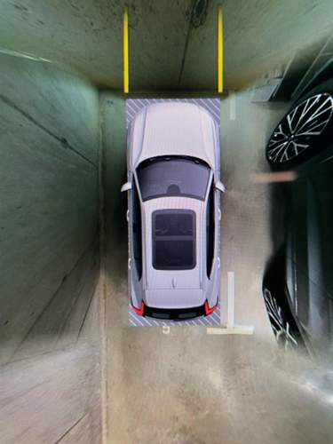

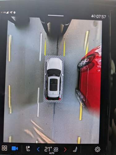

Hier nochmal mit 2.0. ist schon ein bisschen verwirrend mit all den Verzerrungen und Überlappungen
Pxl-20220414
Okay, dann ist es aber bei allen XC60 genau gleich bezüglich des grauen Kastens. Komisch ist, dass bei mir bis 1.10 das Auto grösser war und die Spiegel den grauen Rahmen überragt haben. Aber ja, es funktioniert und tut was es soll! Die Verzerrung zur Seite ist mir eigentlich wurst. Mich interessieren eigentlich nur die paar cm rund ums auto. Darauf kommt es an. Was rundherum ums auto ist sieht man ja auch in Farbe und bunt wenn man aus den Fenstern schaut! :-)
Einfach hier zum Vergleich noch das Bild vom XC40 P8 meiner Frau auch mit Softwarestand 2.0.
Ist hier nach mir besser gelöst, da das Auto grösser dargestellt wird und da so der Realität deutlich näher kommt.
