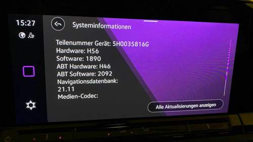

So, ich habe heute die SW1890 aufgespielt, inklusive Steuergeräte geupdatet.
Das System läuft spürbar schneller und flüssiger. Aber ruckeln tut es hin und wider trotzdem, zumindest bei der Navi-Karten Darstellung. Auch startet das System deutlich schneller.
Auch sind bisher weniger Fehlermeldungen gekommen. Die nächsten Tage werden zeigen ob sich wirklich alles verbessert hat.

Über die VIN ist es noch nicht freigegeben, das stimmt. Zumindest bei meinem. Das ist aber bei den meisten Updates für die Steuergeräte genau so.
Die Werkstätten gucken nur über die VIN.
Heißt also es gibt schon eine TPI für die 1890? Nur halt steht in der TPI noch keine Freigabe für irgendwelche VIN's?
Ach und "inklusive Steuergeräte geupdatet"... Ich hoffe das machen die Werkstätten nachher auch gemäß Anleitung.

Naja, wenn es keine TPI gäbe, hätte ich die Software auch nicht finden können.
Ich denke VW erstellt die TPIs und schaut für welche Fahrzeuge die zutreffen. Das können durchaus mehrere TPIs sein, da unterschiedliche SW-Stände.
Wie hier ja schon erwähnt, müssen manche Steuergeräte einen gewissen SW-Stand haben. In der TPI werden die entsprechenden Steuergeräte stehen und von der Werkstadt entsprechend auch auf den aktuellen Stand gebracht.

Heute beim 🙂 gewesen.
Update RC-91BU.
Was hat das für eine Auswirkung?
GTI MJ2021 mit EZ 12/2020.
Anbei Bilder nach dem heutigen Update.
@dennis121992 "91BU" ist ein Update für die OCU (online connectivity unit) damit der Golf nicht ständig Offline (Weltkugel "Grau"😉 ist. Hat aber mit dem Infotainment nix zu tun.
Du bist jetzt auf der SW 1666 und müsstest bald beim Händler ein update auf die neuere Software 1810 bekommen. 😉
