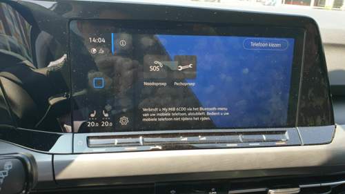

@Auke49 schrieb am 24. Mai 2021 um 21:52:48 Uhr:
Hatte am Samstag auch seltsame Hieroglyphen in meinem DP Display
Das habe ich auch seit ein paar Tagen, ich wusste nicht, dass man den Servicemodus durch Drücken der 4 abgewinkelten Touch-Tasten aktivieren kann.
Habe auch 1668 software version
Hast du auch, dass dein Telefonsymbol von 3 auf 2 gegangen ist?
Hallo alle
Nur ein Update zu meinem Auto.
1 mal pro Woche eine Meldung Maneuvre break und auspark assitent nicht vorhanden.
Was mir heute aufgefallen ist, war, dass das Infoanruf-Symbol aus dem Telefon-Tab verschwindet.
normalerweise gab es hier 3 Texte
notruf sos
Pannenruf
Info-Anruf
Wenn ich die viereckige taste gedrückt halte, gehe ich in einen menü-service-modus.
Sobald ich den software update tab öffne kommt die fehlermeldung rangierbremse und ausparkassitent und wenn ich im gleichen menü quit drücke verschwinden beide fehler!
Ich sehe bei systeminformationen, dass alle verfügbaren texte immer sichtbar sind und nicht wie bisher unbekannt sind.
Es ist möglich, dass die software mit version 1668 geändert wurde OTA aufgrund von verbindungsprobleme mobiles bluetooth.
Kann jemand überprüfen, ob sie auch in den servicemodus gelangen, indem sie den viereckigen block gedrückt halten.
Und kann mir jemand bestätigen, dass statt 3 Icons jetzt 2 mit option Telefon geworden sind.
sie können sehen, dass beim start das Info-symbol verschwindet.
Siehe video
https://youtu.be/0bjP20YN-DE
https://youtu.be/9I9RrNMcCM8 edit 20.00 uhr
https://youtu.be/v7PtSm6Nd80
Danke im voraus für jedes feedback!!!
