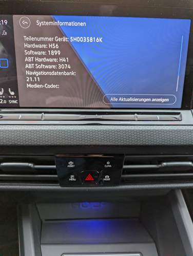

Habe heute Morgen auch das OTA Update auf 1899 erhalten. Bisher keine Probleme. HK EQ-Bug weiterhin vorhanden.

@thodapa schrieb am 14. Januar 2023 um 20:00:26 Uhr:
Fahrzeug: GTI 02/21
Hattest du davor 1896?
Bis jetzt ist hier keiner der aktuell ein Update von 1890 auf 1899 erhalten hat?

Ja, vorher war die 1896 drauf.
Hier Bilder vor und nach dem Update.
