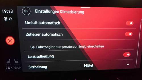

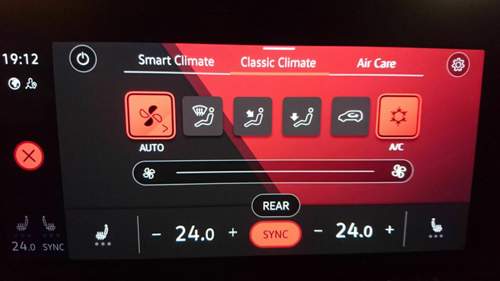

Wie kannst du unter Punkt zwei unterschiedliche Sitzheizung Stufen beim automatischen Einschalten einstellen?
Ich kann das nur ein oder ausschalten. Aber nicht zusätzlich wählen mit welcher Stufe die automatisch an gehen soll. Beim mir wird immer Stufe 3 aktiviert.

Klimataste drücken
Klimamenü oben rechts Zahnrad anklicken (Foto 1)
Untermenü Sitzheizung (Foto 2)
Sitzheizung Stufe einstellen (Foto 3)

Das ist offenbar erst ab Software 1788 realisiert. Mit 1668 so leider noch nicht möglich.
Das gibt es bei mir nicht mit 1668.
