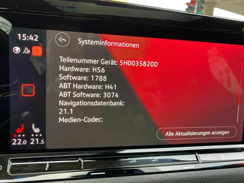

habe gestern mein GTE in Empfang genommen und was soll ich sagen?
Software läuft super. Keine Fehlermeldungen. Einzig die Klimatisierung trifft nicht immer die Temperatur vom Gefühl her.
Habe mich für das Media entschieden und es kann trotzdem alles meiner Meinung nach.
Anbei der Softwarestand: 1788

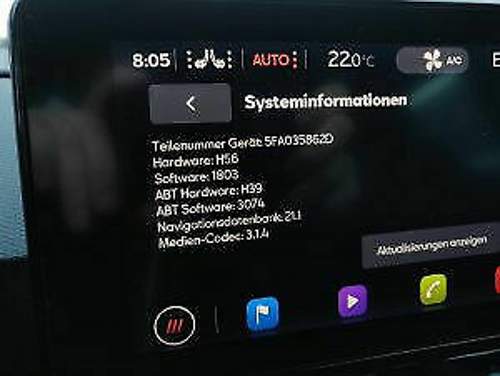

So Jungs im seatforum wurde jetzt bekanntgegeben das demnächst neue Software zur Verfügung steht. Für die 16xx Geräte die 1670 und für die 17xx die 1803.
Dort hat jemand sehr gute Kontakte zu seat und gestern die Software bei sich installiert.
Wenn dem so wäre mit der SW1670 und damit wäre endlich das Bluetoothproblem gelöst sowie Android Auto, sowie Onlinzielimport wäre das super. Wann soll die kommen? Bzw. Wie kommt man da dran?
Weißt du bzw. der Kollege was hier geändert wurde? Kommen die SW zum Händler?

@Fladder Leider kann ich dir nicht sagen was geändert wurde. Aber derjenige gab an, dass die Software deutlich besser sei.
der Kollege hatte aber vorher die S1788 drauf und nun die SW1803? Der Kollege weiß auch nicht was geändert wurde? Ist die über das System beim Händler schon verfügbar gewesen oder wo hat er diese her?
